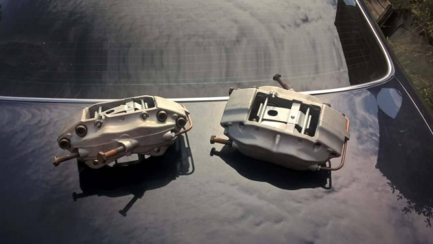

-Z grubszych modow beda hamulce. Przeszczep z e38 w postaci brembo:
Wyszkielkowane, zregenerowane przygotowane do malowania.

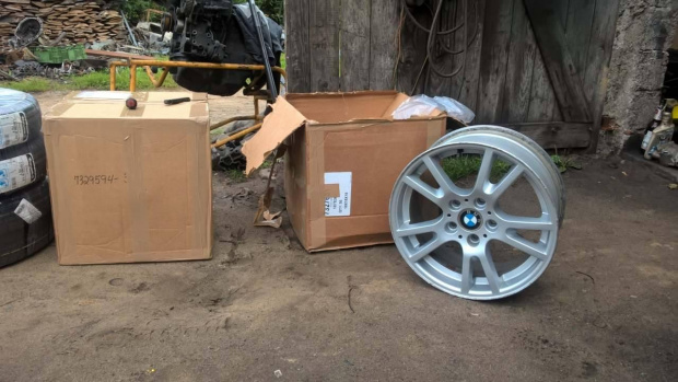

-Felgi pochodzace z X3 o rozmiarze 17x8j et46:
Tez beda malowane (pod uwage biore dwa kolory, ale czas pokaze)
-Opony najprawdopodobniej 195/40/17
-Zeby to wszystko ladnie spasowac odboje z poliuretanu i dystanse (podejrzewam ze bedzie potrzebne 30mm)

Dawno nic nie bylo ale to nie znaczy ze nic sie nie dzieje. Jestem na etapie malowania felg i walki z zaciskami. Niestety zaciski z e38 brembo sa do noczego w e36. Nie ma mozliwosci wykonania adaptera do zwrotnicy e36 z tarcza 325mm z e46 i wsadzeniu tego w 17 cali (chyba ze chcesz 19 i jeszcze wieksza tarcze, wtedy mozna cos myslec). Niedlugo jakies fotki z prac.
