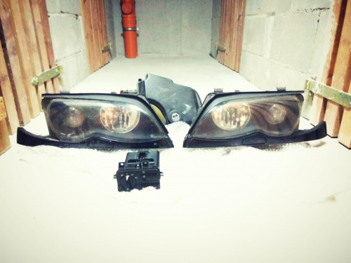

Postprzez saku82pl » So 01 kwi, 2017
Wielkie dzięki dla Jarzyny za udostępnienie auta z oryginalnym bixenonem :564: Pogadane i potwierdzone. Wystarczy jeden pin aby "obudzić" elektromagnes przysłony. Dokładnie trzeba dołożyć pin nr 36 w wiązce modułu świateł. Wizyta w ASO w przyszłym tygodniu.
Tymczasem wywaliłem ringi i pomarańczowe krzyże z obecnych lamp. Ringi już nigdy nie powrócą. Krzyże włożę jedynie dla dlatego że w obłyśnikach są wywiercone dziury na ich montaż i jakoś nie ładnie to wygląda. Generalnie lampy będą na sprzedaż niebawem.
Obecnie wygląda to tak:
